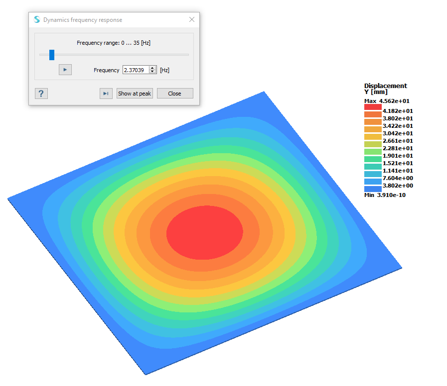

方板被模拟成一个 3D 实体。为了施加铰支座,在方板的平面中间处创建了载荷线 (
Figure 1)。
当激励频率等于方板的一阶固有频率时,响应达到峰值。

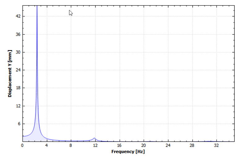

Figure 2 显示坐标为 [m] X=4.9469、Y=4.9627、Z=-4.9158 的拾取点中 Y 位移振幅的频率扫描结果。
Figure 3.
